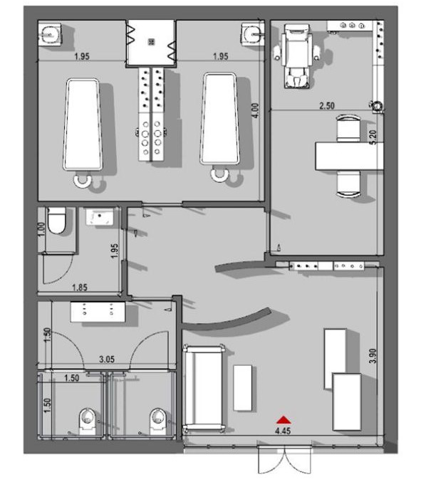

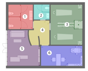

Im Folgenden präsentieren wir Ihnen einen Grundriss, der die funktionalen Bereiche zeigt, die normalerweise am häufigsten vorkommen.
Schemata, grafische Ausarbeitungen und Renderings, die in diesem Fokus dargestellt sind, wurden alle mit Edificius erstellt. Sie können die Testversion der 3D-Gebäudeplanungssoftware herunterladen, das Beispiel des Projekts eines Schönheitssalons, das wir bereitgestellt habe, verwenden und sofort selbst versuchen, Projektbilder oder Renderings wie diese zu erstellen.
Funktionales Verteilungsschema - Mit Edificius realisiert
Funktionales Verteilungsschema – Mit Edificius realisiert
  1. Kundenbad
  2. Angestelltenbad/Lager
  3. Massagebereich/Körperbehandlung
  4. Flur
  5. Eingang/Rezeption
  6. Maniküre/Pediküre Bereich
Raumaufteilung: Rezeption, Servicebereiche und Verkaufsflächen

Innerhalb dieser Kategorie werden alle Bereiche angegeben, die für die Körperbehandlung vorgesehen sind, wie: Massageraum, Bereich für die Haarentfernung, Maniküre- und Pedikürebereich, Gesichtsbehandlungen, Solarium usw.
Bei der Planung eines Schönheitssalons ist es absolut ratsam, den Eingang von den Behandlungsräumen zu trennen (auch nur visuell), um das mögliche Unbehagen, das ein Kunde empfinden könnte, zu vermeiden und ihm mehr Privatsphäre zu garantieren.

Die Planung eines Schönheitssalons beginnt mit der Größe des verfügbaren Raumes, wobei in den meisten Fällen vorhandene Räume an die jeweiligen Bedürfnisse angepasst werden müssen.
Grundriss eines Schönheitssalons modelliert mit Edificius
Planung Schönheitssalon | mit Edificius erstellter Grundriss

Es ist möglich, große (100 m² oder mehr), mittelgroße (ca. 70 m²) oder kleine (ca. 40 m²) Schönheitssalons zu realisieren.
In diesem Beispiel wird die Planung eines Schönheitszentrums von 70 m² betrachtet, in dem man 3 Bereiche unterscheiden kann:
  • Empfangsbereich
  • Sanitäranlagen
  • Behandlungsbereich.
Der Eingangsbereich wurde so gestaltet, dass er einen starken visuellen Eindruck hinterlässt und den Kunden positiv ‚beeindruckt‘.
Um den flachen Oberflächen, sowohl horizontal als auch vertikal, mehr Rhythmus zu verleihen, wurden, abgehängte Decken und Lochwände geplant, die durch den Einsatz von LED-Streifen und Spots betont wurden.
Darüber hinaus wurden einige Regale in die Nischen an der Wand hinter dem Empfangstresen und an der Rückwand integriert.
Um mehr Beleuchtung und einen besseren visuellen Effekt zu gewährleisten, wurde ein lackiertes Material an den Wänden und an den abgehängten Decken verwendet sowie einen Sichtziegel, der weiß gestrichen ist, für die Wand am Eingang und für die gebogene Wand zwischen Eingang und Flur.
Es wurden auch zwei Bereiche für die Sanitäranlagen vorgesehen, einen für die Kunden und einen für das Personal.
Der erste Bereich verfügt über zwei WC-Bereiche und einen Flur, der auch für Menschen mit Behinderungen zugänglich ist; der zweite besteht aus einem WC-Bereich und einem Flur, der auch als kleiner Lagerraum genutzt wird. Beide Toiletten sind mit leicht zu reinigendem Material verkleidet, wie von den Vorschriften vorgesehen.
Der Bereich für „Behandlungen“ besteht aus zwei Räumen: einem für Massagen, Gesichtsbehandlungen, Haarentfernung (und andere Behandlungen, die Liegen benötigen) und einem für Pediküre und Maniküre (neben anderen Behandlungen, die keine speziellen Geräte benötigen).
Der erste Raum hat in der Mitte eine Wand von 2,20 m Höhe, die die beiden Liegen trennt; außerdem gibt es eine gemeinsame Dusche und ein Waschbecken für jede Liege. Die Wände sind mit behandeltem Holz verkleidet.
Der zweite Raum hingegen ist ein einheitlicher Bereich, in dem ich einen Tisch mit Sitzgelegenheiten für die Maniküre und einen Bereich für die Pediküre vorgesehen habe: In diesem Fall sind die Wände mit waschbarem Material behandelt, um die hygienischen Vorschriften einzuhalten.
