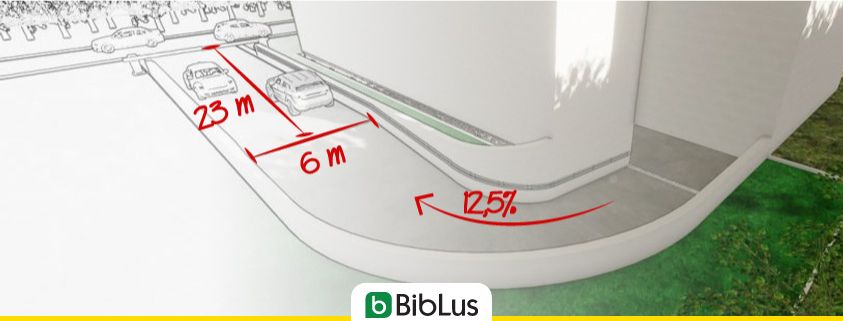

projet rampe garage avec logiciel BIM
Dans ce guide nous vous mettons en évidence les principaux aspects à prendre en considération pour le projet d’une rampe de parking. Pour suivre au mieux les indications que nous vous proposons dans cet article, nous vous suggérons de télécharger tout de suite les fichiers avec les projets.
