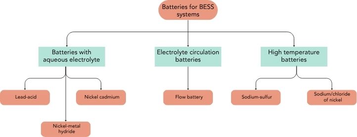

Quels sont les différents types système de stockage d’énergie par batterie BESS
La cellule électrolytique d’un pack de batteries dans un système BESS peut être réalisée en utilisant différentes technologies, qui se distinguent par :
- la paire de substances électrochimiques impliquées dans la réaction ;
- le type d’électrolyte utilisé ;
- les caractéristiques de construction du système.
Les principaux types de cellules électrolytiques comprennent :
- batteries avec électrolyte aqueux :
- batteries au plomb-acide ;
- batteries au nickel/cadmium ;
- batteries au nickel/métal hydrure ;
- batteries au lithium-ion ;
- batteries à circulation d’électrolyte :
- batteries à flux
- batteries à haute température :
- batteries au sodium/soufre ;
- batteries au sodium/chlorure de nickel.
Types de batterie BESS

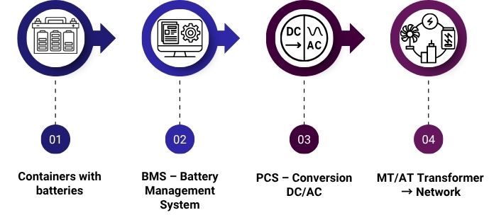

Quels sont les composants d’un système de stockage d’énergie par batterie BESS
Les principaux composants du système de stockage d’énergie par batterie sont :
- container contenant les batteries ;
- BMS nécessaire pour garantir la sécurité et la fiabilité des batteries pendant le fonctionnement ;
- PCS pour la transformation BT/MT ;
- transformateur élévateur MT/AT.
Container contenant les batteries
Le conteneur est une structure métallique autoportante, adaptée aux installations extérieures, réalisée avec des profilés et des panneaux isolés. Cette configuration permet de transporter et d’installer l’ensemble du système sans démonter les différents composants, à l’exception des modules de batterie qui peuvent être retirés et transportés séparément si nécessaire.
Chaque conteneur est équipé de capteurs environnementaux pour surveiller en permanence la température et l’humidité internes. Sur demande, il peut être équipé de systèmes de climatisation et de ventilation pour maintenir des conditions de fonctionnement optimales et d’un système de refroidissement liquide. La température interne est contrôlée à l’aide de thermocouples pour détecter tout risque d’incendie.
BMS
À l’intérieur du sous-système de batterie se trouve un système de gestion de batterie (BMS) chargé de surveiller, protéger et maintenir la sécurité et le fonctionnement optimal des modules de batterie. Le BMS est généralement structuré de manière hiérarchique, comprenant un BMS pour le module de batterie, un BMS pour la chaîne de batterie et un BMS pour l’ensemble du système de batterie.
Le BMS du module de batterie, généralement intégré au module lui-même, a pour fonction de surveiller les tensions et les températures des cellules. En particulier, au moins deux températures sont détectées dans des zones différentes du module, ainsi que la tension et le courant du module, la résistance d’isolement électrique et l’état de connexion du module.
PCS
Les systèmes de conversion de puissance (PCS) sont des dispositifs bidirectionnels qui fonctionnent avec le réseau électrique, connus sous le nom de Convertisseurs de Puissance Connectés au Réseau (GCPC). Ces systèmes comprennent des transformateurs, des systèmes de contrôle et des équipements de protection pour garantir le fonctionnement sûr et efficace des modules de conversion de puissance.
Les principales fonctions des PCS sont la gestion de la charge et de la décharge des batteries, le contrôle des blocs de batteries et la protection des convertisseurs.
Chaque PCS est composé d’interfaces d’entrée pour la tension continue (CC), de convertisseurs bidirectionnels CC/CC et CC/CA, et d’interfaces de sortie pour la tension alternative (CA) triphasée.
Les GCPC sont conçus pour entrer en mode sécurité en cas d’urgence et peuvent se synchroniser avec le réseau CA, fournissant de la puissance active et réactive en fonction des besoins opérationnels et des indications du système de surveillance de l’énergie.
Transformateur
Le transformateur MT/AT, situé à l’intérieur du poste utilisateur placé au centre de la zone BESS, permet de connecter le système de stockage d’énergie par batterie au réseau de transport d’électricité au point de connexion établi. Le transformateur présente une configuration à trois enroulements.
Les enroulements sont constitués de bobines solénoïdales entières, généralement à plusieurs couches disposées de manière coaxiale en direction radiale, en particulier pour la partie « haute tension », ou peuvent être constitués de bobines partielles à plusieurs couches également coaxiales et superposées en direction axiale et éventuellement dotées de canaux de refroidissement.
Composants d’un système BESS
