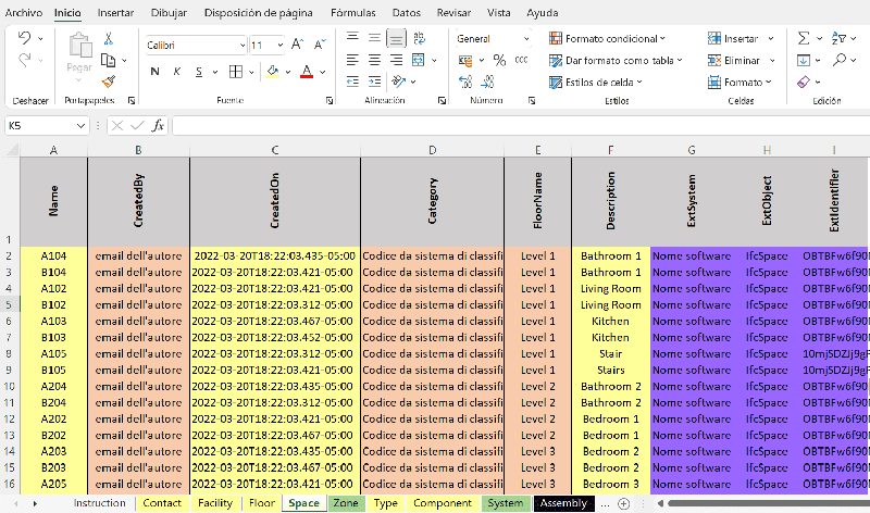

Wie wird COBie verwendet?
Um den Standard zu verwenden, müssen zuerst die COBie-Daten in CMMS-Software (Computer Maintenance Management System) und CAFM (Computer Aided Facility Management) importiert und dann das Informationsarchiv verarbeitet werden, auf dem Facility Management-Programme und -Anwendungen aufbauen.
Die COBie-Datenblatttabelle enthält verschiedene Registerkarten, die wiederum die für die Bauaktivitäten relevanten Informationen auflisten. Jeder Eintrag in einem Arbeitsblatt ist mit einem Eintrag in einem anderen Arbeitsblatt verbunden, d.h. das Element X befindet sich entlang der Wand Y installiert, und so weiter.
Diese Daten sind nicht nur für den Designer, sondern auch für die Kostenschätzung und die Auftragnehmer unerlässlich.
Ihre strukturierte Darstellung macht sie nützlich für die Optimierung der bereitgestellten finanziellen Ressourcen, und die Verwaltung von Änderungen während der Bauphase wird erheblich vereinfacht: Es reicht aus, das Arbeitsblatt in seinen Zeilen zu ändern, um das gesamte Projekt zu überarbeiten.
Was sind die Anforderungen an COBie?
Wie bereits erwähnt, ist COBie eine XML-Export der Verwaltungs- und Wartungsinformationen eines Assets, was bedeutet, dass er sowohl von Maschinen als auch von Menschen lesbar ist und keine spezielle Software erforderlich ist.
Um die COBie-Daten korrekt importieren und lesen zu können, müssen nur wenige einfache Anforderungen erfüllt werden:
  • Nur die für die Verwaltung und Wartung erforderlichen Informationen exportieren;
  • Räume sorgfältig definieren; die COBie-Spezifikation erfordert, dass alle Komponenten auf einen Raum verweisen;
  • Ein Standardklassifizierungssystem wie OmniClass, Uniformat usw. verwenden;
  • Die minimalen Anforderungen der COBie-Tabelle einhalten.
Esempio Data COBie in formato Excel
Data COBie | Beispiel im Excel-Format
