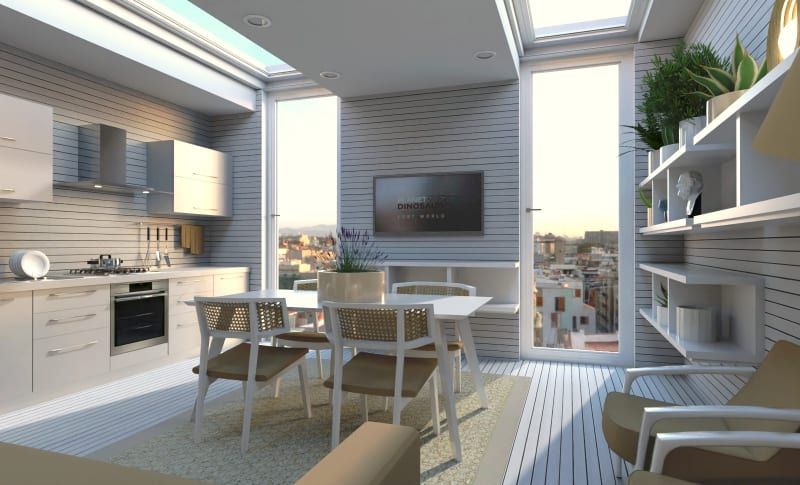

Suchen Sie Ideen und Anregungen, um ein Zweizimmerwohnung zu entwerfen? Möchten Sie wissen, welche Normen zu beachten sind? Entdecken Sie alle wichtigen Aspekte, die bei der Planung zu berücksichtigen sind, und beginnen Sie sofort, diese 3D-Architektur-Planungssoftware kostenlos zu nutzen, mit der die Beispieldatei des 3D-Modells der Zweizimmerwohnung erstellt wurde, um alle erforderlichen Pläne für Ihr Projekt (Grundrisse, Schnitte, 3D-Ansichten, Renderings usw.) zu erhalten.
Render des Projekts einer Zweizimmerwohnung, erstellt mit Edificius
Projekt Zweizimmerwohnung | Render erstellt mit Edificius
Sehen wir uns also an, wie man eine Zweizimmerwohnung korrekt plant, unter Berücksichtigung von kompositorischen Regeln, dimensionalen Kriterien und normativen Vorgaben, wobei wir uns auf die häufigsten Typen von Zweizimmerwohnungen (40 und 60 m²) konzentrieren. Von diesen Typen von Zweizimmerwohnungen werden wir die realisierten Projekte im Detail beschreiben.
